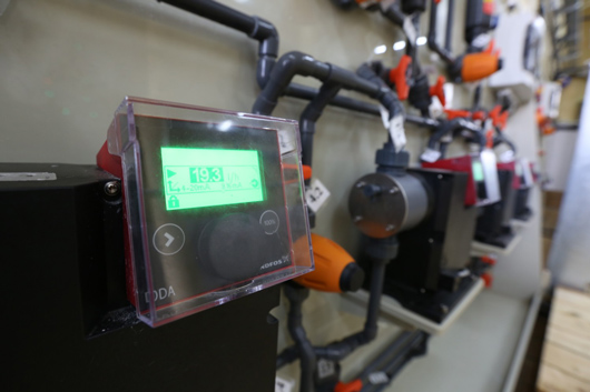

Для водоснабжающих организаций, использующих привозной гипохлорит натрия, в GRUNDFOS разработали дозировочную установку DSS на базе цифровых насосов SMART Digital серии DDA. Станция позволяет настраивать автоматическое дозирование реагента с точностью до 1:800. Для защиты системы от сбоев и для непрерывного контроля рабочих параметров используется встроенный контроллер.
Летом 2019 года такое решение было введено в эксплуатацию на центральной насосно-фильтровальной станции костромского водоканала. Реализованный при участии компании GRUNDFOS проект позволил предприятию отказаться от использования товарного хлора и полностью автоматизировать все производственные процессы.
