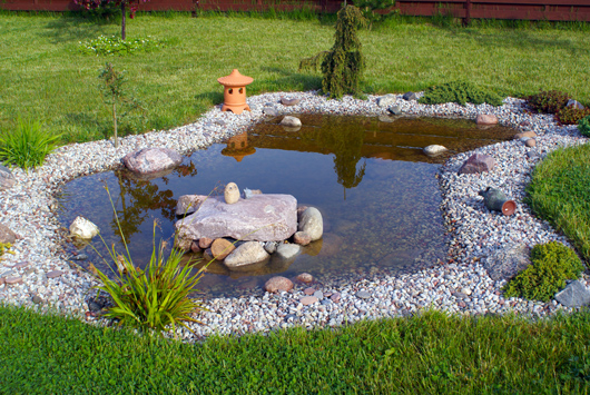

Редкий домовладелец не мечтает о собственном водоёме. Реализовать эту идею на практике не сложно, главное – правильно выбрать место, подобрать оптимальное техническое решение, найти подходящие источники воды и обеспечить её непрерывную циркуляцию и очистку.
Базовый элемент
Первый этап для обустройства небольшого водоёма – выкопать котлован, однако прежде чем приступать к делу, необходимо определиться с источниками воды и способом её подачи. Идеальный вариант – естественный водоём, речка, ручей или родник, расположенные поблизости. Вода в них уже имеет нужное качество и не требует специальной подготовки, но всё же стоит пропустить её через фильтр из песка и гравия, чтобы в пруд не попали насекомые, паразиты или больные рыбы.
