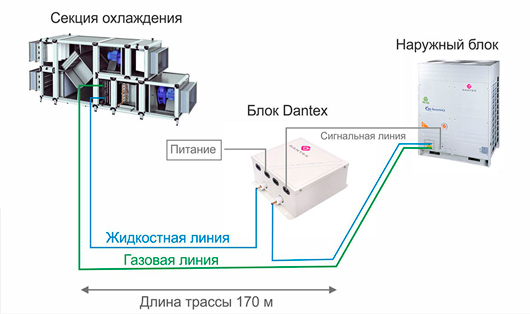

Бренд DANTEX представил комплект для подключения к приточной установке наружного блока VRF-системы.

Комплекты для подключения наружных блоков VRF к испарителям приточных установок используются для подключения секций непосредственного охлаждения приточных установок к наружным блокам VRF-систем.
