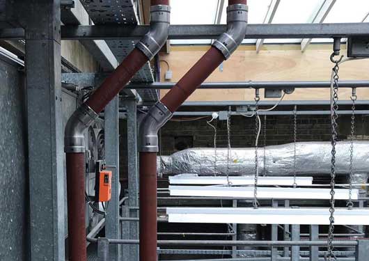

Монтажную технологию Viega Megapress выбрали в качестве оптимального решения для перемещения трубопроводов при реконструкции Национальной галереи в Великобритании. Благодаря пресс-системе Megapress, первой в отрасли системепресс-фитингов для толстостенных стальных труб, новые трубопроводы водяного отопления и охлаждения удалось проложить без перебоев в работе галереи.
Перемещение внутренних трубопроводов проводилось при подготовке к расширению галереи, которое должно было начаться в январе 2019 года. Перед началом капитальных строительных работ надо было проложить все трубопроводы по новым трассам, в обход реконструируемой части здания так, чтобы остальная часть знаменитого музея осталась открытой для посетителей в течение всего периода реконструкции.
Колин Гарбатт (Colin Garbutt), менеджер по контрактам из монтажной компании Capri Mechanical Services Ltd., выбрал Megapress в соответствии с требованиями проекта, обусловленными архитектурой старинного здания. Колин рассказал о трудностях, с которыми пришлось столкнуться в ходе работы. Например, поднимать трубы вдоль лестниц и далее прокладывать их под потолком галереи через вентиляционное и служебное пространство.
«В этом проекте ключевыми требованиями были скорость, чистота и тишина, — рассказывает Колин. — Эти условия приходилось соблюдать, чтобы не мешать работе галереи, которая осталась открытой внизу, под нами. Сварка в таких условиях абсолютно исключалась, и даже оборудование для нарезки резьбы нам было бы крайне неудобно использовать в таком тесном пространстве. А с помощью Megapress мы смогли сделать всю работу быстро, чисто и эффективно. Это оказалось идеальным решением».
В общей сложности в здании установили более 100 пресс-фитингов Megapress, в том числе на трубах с холодной водой диаметром 2 дюйма и на трубах с горячей водой диаметрами от 1,25 дюйма до 1,5 дюйма.
«Раньше я уже работал с системами пресс-соединений, но еще не пробовал стальные пресс-фитинги Viega, —продолжает Колин. — Для утверждения спецификации нам требовалось разрешение руководства галереи, поэтому я провел для них демонстрацию Megapress с помощью технической команды Viega. Демонстрация произвела большое впечатление на принимающую комиссию, ведь они прежде тоже не видели стальных пресс-фитингов. Стало ясно, что именно они удовлетворяют всем требованиям технологичности и безопасности, необходимым для нашей работы».
