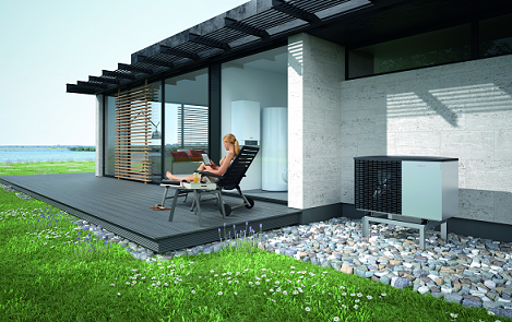

При установке воздушного теплового насоса затраты будут гораздо ниже за счет отсутствия дорогостоящих земляных работ. Например, модель Vitocal 100 S производителя Viessmann устанавливается так: наружный блок располагается на внешней стене здания или на прилегающей территории, внутренний – в подвале или подсобке дома. Система в заводской комплектации уже оснащена всеми необходимыми компонентами: трехходовым переключающим клапаном, циркуляционным насосом, расширительным баком, контроллером теплового насоса. Стоимость таких насосов – от 280 тысяч рублей.

«Это популярное заблуждение, – рассказывает Сергей Соловьев, Viessmann. – Связано с незнанием того факта, что в любой местности грунт имеет точку промерзания, после которой его температура всегда будет положительной. Даже в Архангельске в январе. Именно поэтому коллекторы грунтовых ТН укладываются ниже точки промерзания, на глубину 1,5–2 метра, там всегда “плюс”. Что касается воздушных тепловых насосов, то они могут работать при отрицательных температурах воздуха. Например, мы специально адаптировали систему Vitocal 100 S для эксплуатации в России, встроив подогреватель в поддон наружного блока. Он предотвращает замерзание конденсата зимой, и благодаря этому систему можно использовать при температуре до –20 °C».
