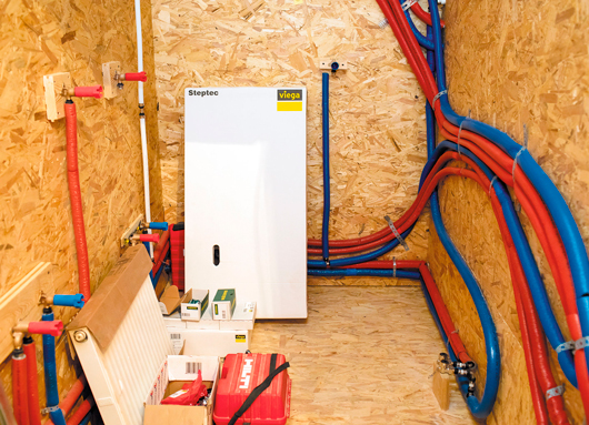

Про Smartpress я узнал на семинаре Viega, еще до того как эта продукция появилась в России. Характеристики меня очень впечатлили. Я показал образцы одному заказчику, мы обсудили все детали и в итоге решили всю его систему отопления и водоснабжения делать полностью на Smartpress. Объект, о котором пойдет речь, — это частный коттедж площадью 250 квадратных метров. Объект находится в Подмосковье, в Чеховском районе. Я сам проживаю в городе Чехов, поэтому основная масса заказов приходится именно на этот район.
Надо заметить, я всегда интересуюсь у заказчиков, что для них главное, какой результат они хотят получить: комфорт, долговечность, удобство эксплуатации. На этом объекте мы использовали исключительно новейшие технологии, так как заказчику хотелось, чтобы все было как можно современнее и надежнее. Коттедж оборудован под круглогодичное проживание. Мы установили твердотопливный котел и электрический котел, а в перспективе будем ставить еще и газовый котел. Все это будет работать в одной системе отопления, с любыми видами топлива. Подобные заказы мы получаем довольно часто. Такая система позволяет обеспечивать дом теплом и горячей водой без перебоев и при этом экономить. Электричеством отапливать получается дорого, а с газом в Московской области проблемы. Не везде он есть, но в перспективе все надеются, что он станет доступен. Кто-то постоянно живет за городом, и им удобнее топить дровами: днем протапливать, а ночью электричеством поддерживать. В данном случае хозяин коттеджа часто уезжает в командировки. Поэтому мы предусмотрели управление электрическим котлом удаленно, через GSM-модуль. Таким образом, контролировать ситуацию в доме можно даже за границей.
Понятно, что оборудовать такую высокотехнологичную систему и при этом использовать низкокачественные трубы — это было бы просто неразумно. Поэтому Viega стала логичным выбором. Системы отопления и водоснабжения мы делали полностью на Smartpress. Это высококачественный металлопласт плюс фитинги из нержавейки, которые не боятся ультрафиолета и гарантируют на 100% надежное соединение. У нас весь монтаж скрытый, все коммуникации зашиты в стены. Поэтому надежность особенно важна. Котельное оборудование мы делали тоже на пресс-системе Viega, использовали оцинкованные и медные трубы. Получилось очень хорошо: надежно и симпатично.
Отдельное спасибо хочу сказать техническим специалистам компании Viega за профессиональную помощь в выборе материалов. Отталкиваясь от этих рекомендаций, мы смогли использовать разные материалы в одной системе, без ущерба для надежности и качества воды. На данный момент дом отапливается электричеством, радиаторы прогреваются равномерно. Их не приходится дополнительно балансировать. Все работает отлично, заказчик очень доволен.
