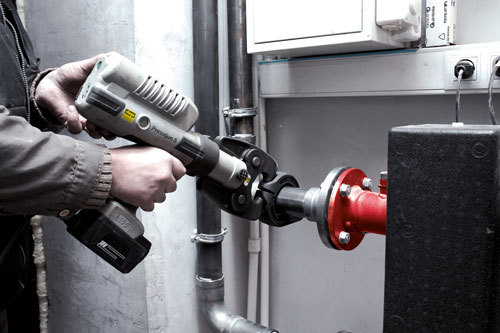

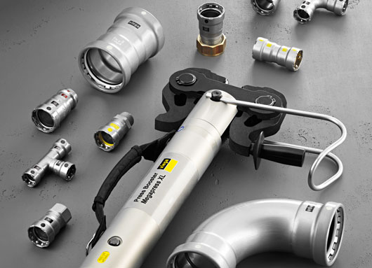

От коллег-строителей я узнала о методе холодной опрессовки стальных труб по ГОСТ 3262-75*. Поскольку на российском рынке такую технологию предлагает только немецкая компания Viega, я обратилась напрямую в их московское представительство. В офисе Viega мне подробно рассказали об уникальной пресс-системе Megapress, показали готовые образцы и фото с объектов, продемонстрировали работу пресс-инструмента. Впервые Megapress представили в России в 2014 году на выставке AquаTherm. Новинку сразу же взяли на вооружение частные строительные компании и ремонтные бригады. А вот коммунальные службы многоквартирных домов, насколько мне известно, до 2017 года ее не применяли.
Я обратилась к руководству Фонда капитального ремонта (ФКР) с предложением использовать Megapress вместо сварочных работ. Нам пошли навстречу и разрешили провести работы на одном стояке по всей высоте дома. Результат оказался отличным. Больше всех радовались жильцы: никаких повреждений интерьера и полная пожаробезопасность. Надежное герметичное соединение монтируется всего за несколько секунд, и сразу после опрессовки трубопровод готов к эксплуатации с полной нагрузкой!
После проведенного анализа на техсоветах в ФКР было решено продолжить работу по замене стояков отопления во всем доме по технологии Megapress. Узнав о такой возможности, многие жители сразу дали согласие на замену труб в своих квартирах. Таким образом, наш дом стал первым многоэтажным жилым домом Москвы, где в рамках капитального ремонта успешно проведена замена всех стояков центрального отопления по новой технологии: с применением пресс-системы Viega.

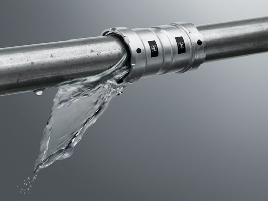

— В первый отопительный сезон все соединения Megapress выдержали главное испытание: проверку временем. Каждый фитинг Megapress оснащен контуром безопасности SC-Contur, который дает гарантированную протечку при гидравлических или пневматических испытаниях. После обнаружения ошибок, пропущенные фитинги быстро опрессовываются, и в результате гарантируется герметичность всего трубопровода в целом. Поэтому еще до начала отопительного сезона мы точно знали, что вся система смонтирована без ошибок и абсолютно герметична. Сейчас мы готовимся уже ко второму отопительному сезону, и я уверена, что он пройдет идеально.
