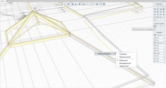

Еще одно нововведение: в 3D-режимах измерения (кубическом, цилиндрическом и сферическом) стал доступен режим построения «Автоматически по подобию», который позволяет создавать объекты по любому ребру уже построенного ранее 3D-объекта. Например, теперь в один клик можно создавать накосные стропилы по скату крыши .
