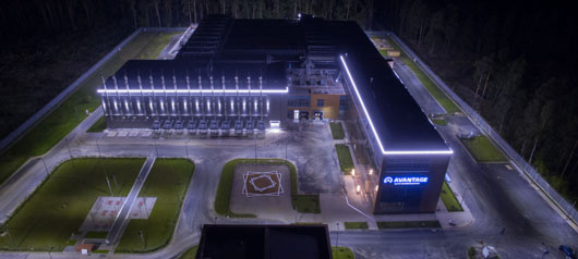

В подмосковном Лыткарино введен в эксплуатацию первый в России «зелёный» коммерческий центр обработки данных (ЦОД) AVANTAGE. Новый ЦОД не только отличается рекордной энергоэффективностью, но и является одним из трёх наиболее крупных и надёжных в стране. Его ёмкость составляет 2240 серверных стоек, а уровень надёжности соответствует категории Tier III. Это значит, что data-центр не нужно останавливать для ремонта и профилактических работ. Чтобы добиться эффективной работы системы охлаждения при минимальных затратах электроэнергии, проектировщики ЦОД AVANTAGE использовали инновационные технические решения, в том числе насосное оборудование GRUNDFOS.
Комплекс зданий центра расположился на охраняемой территории площадью три гектара, имеющей несколько контуров безопасности. Помимо административного корпуса и энергоцентра здесь находятся 16 серверных залов, каждый из которых содержит 140 аппаратных стоек мощностью до 5 кВт, занимающих площадь 400 м2. Работоспособность и производительность серверного оборудования обеспечивают прецизионные кондиционеры с водяным теплообменом, способные поддерживать температуру с точностью до 1 °C и относительную влажность воздуха с точностью до 2%. В каждом из 16-ти аппаратных залов установлено по восемь таких кондиционеров, работающих с резервированием по схеме «7+1».
