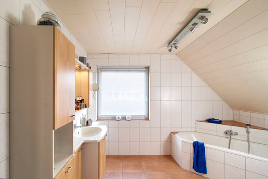

Сейчас мы продемонстрируем практический пример, как опытные мастера выполняют сложные требования клиента с помощью продукции Viega. Всего за 4 недели обычная ванная комната в небольшом чердачном помещении со скошенным потолком превращается в эталон художественного дизайна и комфорта.

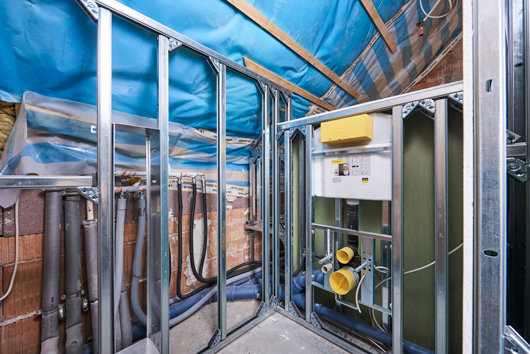

На первом этапе работ монтажная система Viega Steptec помогла разделить 11 квадратных метров ванной комнаты на четыре функциональные зоны: для умывальника, унитаза, ванны и душа. Перегородка, собранная из компонентов системы Steptec, выполняет несколько функций: с одной стороны к ней примыкает ванна, с другой стороны — унитаз и душ, а внутри проходят трубы. Кроме того, перегородка закрывает вид на туалетную зону от входной двери.
В небольших ванных комнатах всегда не хватает места для хранения вещей. В данном случае надо было найти место для держателя туалетной бумаги и ершика — и эти отсеки рационально скрыли в свободном пространстве внутри разделительной перегородки.
Монтажная система ViegaSteptec предоставляет множество подобных возможностей, и мастера отзываются о ней так: «Главная польза для нас заключается в том, что мы смогли оптимизировать все рабочие процессы. Мы получили достаточно вариантов для маневра в пространстве ванной комнаты и легко приспосабливаемся к любым особенностям конструкции дома и к любым пожеланиям его хозяев. И еще очень важно, что все работы ускоряются, причем мы заранее знаем, когда завершим проект, поэтому можем совершенно точно договориться с клиентом о сроках».

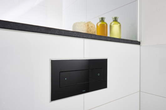

Хозяева дома хотели, чтобы черно-белый стиль, доминирующий во всем доме, был перенесен и в новую ванную комнату. Это требование выполнено безупречно, вплоть до таких деталей, как панель смыва в туалете. Черная панель контрастирует на фоне белой перегородки, в которой скрыт смывной бачок. Важная деталь: панели смыва из серии Viega Visign for Style можно монтировать вровень с облицовочной плиткой. Это предусмотрено в конструкции опциональной монтажной коробки, которая позволяет монтировать главный блок смывного устройства внутри стены. Монтажная коробка регулируется под разные варианты толщины стандартной облицовочной плитки, чтобы плоскости плитки и панели смыва идеально совпадали.
