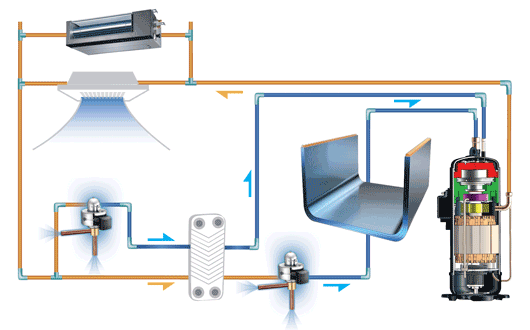

Центральные системы нового поколения Midea V6 в настоящее время являются самыми производительными на рынке (270–360 кВт в зависимости от исполнения) и обладают высочайшей энергоэффективностью (EER до 4,75, сезонный коэффициент SEER до 7,88). Для достижения таких показателей специалисты компании внедрили целый комплекс прогрессивных технических решений, в том числе использовали технологию EV — дополнительной инжекции хладагента в компрессор.
Все модули Midea V6 оснащены новейшими высокопроизводительными японскими DC ­инверторными компрессорами специальной конструкции с EVI: в камере сжатия компрессора есть дополнительный всасывающий патрубок и используется теплообменник дополнительного охлаждения хладагента (экономайзер).
Часть жидкого хладагента ответвляется из основного потока, проходит через электронный расширительный вентиль, затем попадает в пластинчатый теплообменник, где испаряется и впрыскивается в камеру сжатия спирального компрессора. Инжекция происходит в третьей фазе цикла сжатия. В теплообменнике в противотоке к ответвлённому потоку проходит жидкий (горячий или теплый в зависимости от режима работы) основной поток.
Наибольшие преимущества технология EVI дает в режиме обогрева. В условиях очень низких температур наружного воздуха хладагент в воздушном теплообменнике испаряется в меньшем количестве, чем при умеренных температурах. Вследствие этого на многие десятки процентов падает производительность обогрева. Дополнительная инжекция позволяет повысить производительность, которая не падает ниже 80% от номинальной при температурах вплоть до -25 °С.
В режиме охлаждения основной горячий поток хладагента в пластинчатом теплообменнике дополнительно охлаждается на 18 °С. Благодаря этому он не испаряется в трассе трубопроводов, а приходит к ЭРВ внутренних блоков в жидкой фазе. Отсутствие пара в магистрали и на входе в испаритель внутреннего блока приводит к снижению гидравлических потерь и шума от работающего блока.
