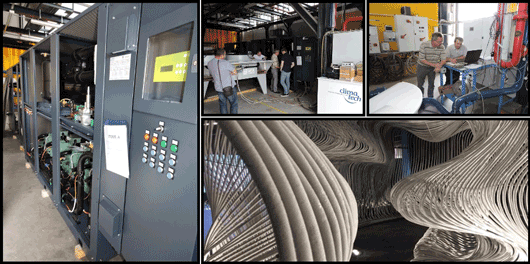

ClimaTech Engineering разработал низкотемпературные холодильные агрегаты для ледяной пещеры в парке Зарядье. Мы очень рады, что столь ответственный и показательный проект доверили именно нашей компании. Перед отгрузкой агрегаты были полностью протестированы в нашем тестовом центре на производстве в Фурманове. Технические специалисты заказчика лично приехали на приемку в Фурманов.

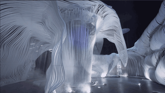

Конструкция ледяной пещеры состоит из изогнутых металлических труб общей длиной 15 километров. Внутри циркулирует около восьми тонн специальной охлаждающей жидкости. Температура в пещере будет варьироваться от минус пяти до минус восьми градусов по Цельсию.
Чтобы гарантировать климатические условия, подходящие для воссоздания арктической зоны, Климатек Инжиниринг разработали и произвели компрессорно-испарительные агрегаты с рекуперацией тепла. Сами холодильные машины, которые подают охлаждающую жидкость, разместили под «ледником». На стенах и потолке пещеры искусственно намораживают новые слои инея, который затем преобразуется в лед. Полностью ледяной покров сформируется примерно за полтора месяца. Всего за это время планируется наморозить около 70 тонн льда.
Климатек Инжиниринг не только разработал агрегаты, но и оказал поддержку в виде шеф-монтажных и пуско-наладочных работ при вводе в эксплуатацию системы хладоснабжения ледяной пещеры в парке Зарядье.
