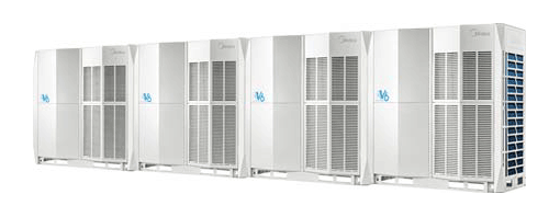

В год своего 50-летия компания Midea представила значимую новинку: очередное поколение центральных многозональных систем VRF.
Новинка обладает самыми передовыми показателями. На сегодняшний день у систем MideaV6 самая большая в мире производительность базового блока модульной системы – до 32 HP (90 кВт). Производительность комбинации из трех блоков достигает 96 HP (270 кВт), а на заказ можно приобрести систему в специальном исполнении, которая состоит из четырех модулей суммарной производительностью 128 HP (360 кВт). Такие мощные блоки в ряде случаев позволяют использовать меньшее, чем у конкурентов, количество блоков. Система будет дешевле за счет меньшего количества основного оборудования и коммуникаций, а также более простого и быстрого монтажа и пуско-наладочных работ. Наружные блоки системы при этом будут компактнее и легче.
Mideaпредлагает 13 базовых модулей MV6-WV2GN1 с шагом увеличения производительности 2 HP. Блоки от 8 до 16 HP оснащены одним вентилятором, в более производительных модулях используются 2 вентилятора большого диаметра (750 мм). Один из вентиляторов с тремя, другой – с четырьмя лопастями.
Важное преимущество новой системы – высокая энергоэффективность. Показатель EER достигает 4,75, сезонный коэффициент SEER– 7,88, это близкое к рекордным значение. Еще один плюс – большой перепад высот между наружными и внутренними блоками: при размещении наружного блока выше или ниже он составляет соответственно 90 и 110 м.
