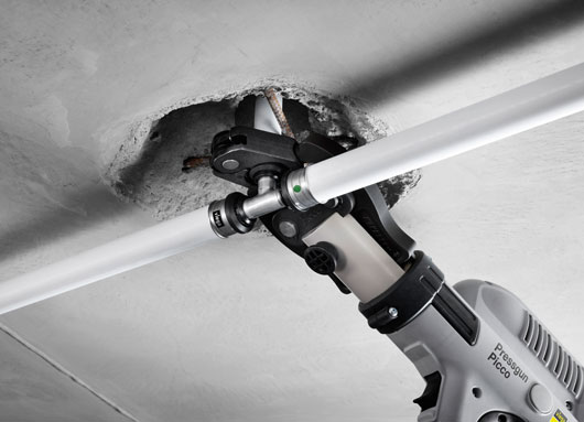

Благодаря инновационным пресс-фитингам Smartpress, Viega добилась крупного прорыва в технологии монтажа металлопластиковых труб. Эти пресс-фитинги сделаны из нержавеющей стали и бронзы, а вместо уплотнительных колец в них используются крайне долговечные элементы из полифенилсульфона (PPSU). Это упрощает монтаж: теперь достаточно обрезать трубу, надеть на нее фитинг и опрессовать. Больше не нужно снимать фаску и калибровать трубу.
После опрессовки фитинг Smartpress прочноскрепляется с трубой, причем площадь контакта герметизирующих поверхностей очень велика по сравнению со старой конструкцией на основе уплотнительных колец.

Для опрессовки инновационных фитингов Smartpress служат стандартные, давно применяемые монтажниками пресс-инструменты Viega с соответствующими насадками, оптимизированными для работы с новой системой.
