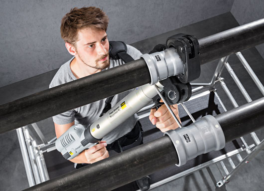

Сварка стальных труб трудна и рискованна, тем более когда сварщику приходится работать над головой, на большой высоте или в труднодоступных местах, с помощью зеркала. Пресс-система Megapress оставила все эти проблемы в прошлом. Теперь монтажник просто обрезает трубу до нужной длины, очищает ее, делает отметку на заданном расстоянии от края, надевает фитинг на трубу до этой отметки и опрессовывает.
Для опрессовки новых фитингов Megapress SXL Viega разработала и выпустила пресс-бустер — насадку, совместимую со всеми моделями пресс-инструментов Viega от «Type 2 Press machine» до «Pressgun 5». Благодаря пресс-бустеру, создающему огромное давление, время монтажа каждого фитинга Megapress SXL измеряется секундами. В зависимости от диаметров труб, экономия времени по сравнению со сваркой достигает 80%.
Работать с пресс-бустером очень просто и безопасно. Он легок, эргономичен и оснащен наплечным ремнем, позволяющим выпускать его из рук в соответствующие моменты работы. Новая технология резко упрощает монтаж стальных труб диаметром до 4 дюймов, особенно при работе на высоте и в тесных местах.
