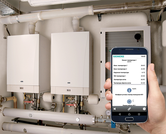

Однако в этом году мы решили также представить возможности штатной системы автоматического управления котлами Siemens Albatros второго поколения с веб-сервером OZW 672. При помощи данной системы пользователь может не только дистанционно наблюдать за работой котла или каскада из котлов и дополнительных контуров системы отопления, но и менять параметры, программировать температуру в контурах отопления и в контуре ГВС. Кроме того, веб-сервер от Siemens позволяет удалённо управлять указанными котлами и системой отопления и оперативно получать оповещения о возможных блокировках котла (дублирование индикации, имеющейся на дисплее панели управления котла и дополнительных регуляторов), а также просмотреть историю изменений характеристик системы отопления, чтобы удалённо выявить причину блокировки.
Для наглядности работы системы управления в этом году мы сделали мнемосхему конкретной установки (штатная возможность веб-сервера OZW 672), которая позволяет контролировать все показатели в графическом виде. На мнемосхеме мы можем наблюдать температуру на датчиках, установленных в котельной, работу котлов в каскаде, работу насосов, трёхходовых смесительных клапанов и других элементов системы.
Веб-серверы OZW 672 выпускаются в трех модификациях: для одного устройства, для четырех и для шестнадцати. Они подключаются к интернету с помощью Ethernet-кабеля и позволяют управлять котлом или каскадом котлов с помощью компьютера или планшета (смартфона). При управлении котлом с планшета (смартфона) необходимо установить фирменное мобильное приложение от Siemens.
