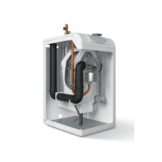

Когда мы говорим про котельные мощностью 1,5 МВт и более, то мы вспоминаем про напольные конденсационные котлы. В этом году у BAXI две новинки в напольных конденсационных котлах. Прежде всего мы представляем новое поколение популярного котла с теплообменником из нержавеющей стали POWER HT+. Первым этапом в продажу поступят модели мощностью от 50 до 110 кВт. Летом 2018 года мы ожидаем появление полного мощностного ряда до 250 кВт. Текущее поколение котлов POWER HT мощностью от 45 до 150 кВт будет производиться в Италии только до лета 2018 года, а далее останется только POWER HT+. Мы анонсируем новый котел уже сейчас для того, чтобы сделать процесс смены поколений более плавным.
Также в этом году BAXI представляет расширенный модельный ряд котлов POWER HT, производимых в Германии. Существующий модельный ряд имеет мощность от 230 до 650 кВт, на стенде мы впервые представляем модели мощностью 115, 135 и 180 кВт. Эти котлы отличаются тем, что в них установлен силуминовый теплообменник, который характеризуется меньшим весом и лучшей теплопроводностью, что дает возможность производить компактные теплообменники большой мощности. Поскольку силуминовые теплообменники собираются из литых секций, они проще в производстве и более технологичны, что позволяет экспериментировать с формой теплообменника и оптимизировать движение дымовых газов и теплоносителя. Также силуминовые теплообменники имеют большую водозаполненность и меньшее гидравлическое сопротивление. Благодаря этому они более устойчивы гидравлически и не предъявляют таких же требований к циркуляции теплоносителя как теплообменники из нержавеющей стали. Однако такие котлы стоят дороже, поэтому до мощности 250 кВт мы предоставляем потребителю альтернативу в виде котлов с теплообменником из нержавеющей стали. В настоящее время в Нидерландах началась разработка теплогенераторов BAXI с силуминовым теплообменником единичной мощностью до 2,5 МВт!
