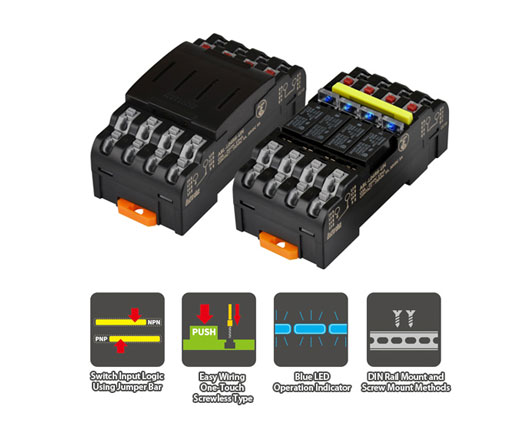

Компания Autonics разработала новые безвинтовые релейные клеммные блоки с номинальным напряжением нагрузки 250В~ и 30В= и током до 5 A.
Серия ABL позволяет переключать все входа одновременно с NPN на PNP и обратно, путем перемещения перемычки в нужное положение. Также перемычка может использоваться для изменения типа выходов – возможность сделать все выходы независимыми или общими.
Безвинтовой тип клеммных блоков обеспечивает легкий монтаж и надежное соединение в одно касание. Блоки обладают высокой устойчивостью к вибрации и не допускают ослабления или отключения даже после длительного использования.
Технические характеристики
- Возможность переключения всех входов с NPN на PNP и обратно, используя перемычку
- Возможность делать выходы общими или независимыми, используя перемычку
- Легкое и надежное подключение в одно касание благодаря безвинтовому соединению
- Индикатор рабочего состояния (синий светодиод)
- Источник питания: 12-24 В=, 110-220 В~50/60 Гц
- Поддерживает 2 типа реле: [OMRON] G6B-1174P-FD-US [Matsushita (Panasonic)] PQ1a-24V
- Удобное снятие реле с помощью специального рычага
- Наличие защитной крышкиреле.
Монтаж на DIN-рейку и винтовой монтаж на поверхность.
