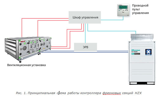

Новая модель HZX-30.0AEC позволила увеличить диапазон применения контроллеров фреоновых секций для VRF-систем Hisense с центральным кондиционером (Рис. 1). Теперь серия AHU KIT HZX позволяет подключать фреоновую секцию вентиляционной установки холодопроизводительностью от 56кВт до 85кВт. При этом допускается использовать систему и на обогрев в диапазоне от 4,5 кВт до 95 кВт.
Также с помощью комплектов HZX-2.0 – HZX-6.0AEC наружные блоки можно также подключать одновременно к центральному кондиционеру с фреоновым испарителем и ко внутренним блокам VRF-систем Hisense.
Контроль целевой температуры может осуществляться по температуре вытяжного воздуха или приточного воздуха в канале. В комплекте входит шкаф управления, электронный расширительный вентиль и пульт управления HYXE-A01H. С HYXE-A01H можно управлять и устанавливать целевую температуру. Контроллер HZX имеет внешние сигналы 0-10В или 4-20 мА, которые можно подключить к контроллеру шкафа автоматизации управления вентиляционной установкой.
