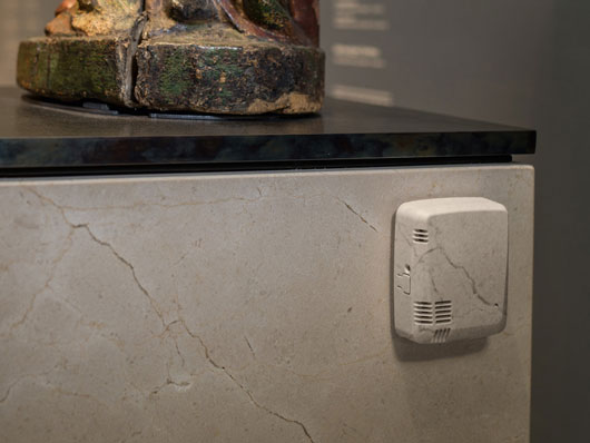

ООО «Тэсто Рус», официальное отделение концерна Testo в России, представляет новую систему WiFi-логгеров testo 160, разработанную специально для музеев и других объектов культурного наследия. Система WiFi-логгеров testo 160 представляет собой специализированное решение для мониторига параметров температуры, влажности, освещенности, УФ-излучения и концентрации CO2 в выставочных витринах, залах и хранилищах.
Система представлена линейкой логгеров данных в сочетании с внешними зондами. Хранение и анализ данных измерений производится через Облачное хранилище данных (Testo Cloud). Круглосуточный доступ к Облачному хранилищу возможен через веб-браузер с любого устройства с выходом в интернет.
Принципиальным отличием данной системы от других измерительных решений Testo является адаптируемость (возможность изменять дизайн) под окружающее выставочное пространство. Это достигается благодаря использованию сменных декоративных крышек с возможностью художественного оформления, а также подключаемых зондов, незаметно размещаемых в основании шкафов, витрин и другого вспомогательного оборудования.
