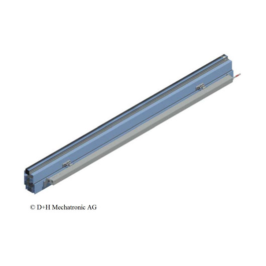

Приводы серии CDC-0252 – инновационное, безопасное, легко настраиваемое специализированное решение для противодымной и естественной вентиляции, с невероятно тихим уровнем шума при активации. Одной из отличительных особенностей CDC-0252 является практически бесшумная работа.
В D+H обеспечили отделение механических частей приводов при помощи разъединяющего элемента и значимых изменений конструкции и дизайна. В результате был получен не менее надежный, но почти неслышимый мощный привод для открывания окон; он стал тише на 6,8 дБ (на 80%). Что означает такой показатель? Если человеческий слух воспринимает разницу в 10 дБ как повышение шума почти в два раза, то становится ясно, что новый привод CDC-0252 - революционно тихое решение. Кроме того, CDC достаточно «умен»: мощный цепной привод программируется с помощью ПК или планшета с установленным программным обеспечением D+H SCS; можно настроить функции привода, мощность, ход цепи, и скорость открывания. Возможен вариант CDC-0252 c интегрированным монтажом, когда привод встраивается непосредственно в раму и при этом, в закрытом состоянии, визуально незаметен.
Характеристики:
 - Шинный интерфейс ACB (Advanced Communication Bus) с протоколом ModBus для подключения к D+H совместимым центральным панелям управления или прямой интеграции, например, в автоматизированную систему управления зданием;
 - Функция «BSY+» для надежного и точного синхронного хода до восьми приводов;
- Возможность индивидуального программирования с помощью программного обеспечения SCS;
- Низкий уровень шума;
 - Функция ускоренного открывания "Highspeed“ для дымо- и теплоудаления (быстрый ход в случае срабатывания аварийной сигнализации);
- Система защиты главной закрывающей кромки;
- Возможность подключения до 3 приводов в ряд;
- Благодаря правосторонней (-«R») и левосторонней (-«L») модификации, подключение привода возможно с обеих сторон;
- Возможность увеличить усилие в зоне уплотнения до 400 Н (номинальный ток 1 A) на заводе-изготовителе;
- Разгрузка уплотнителя после процесса закрытия.
- Доступна также версия «TWIN» с двумя цепями.
