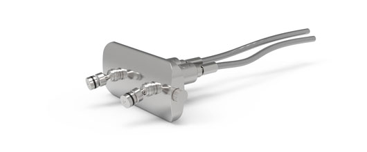

Окончательные элементы многозонной системы увлажнения – форсунки, распыляющие очищенную воду в виде тонкого тумана. Форсунки устанавливаются непосредственно в увлажняемом помещении. В системе Universeминиатюрные форсунки вкручиваются вручную в специальные базы – так называемые разветвители. Разветвители Gravity + встраиваются в кольцевую магистраль высокого давления при помощи быстроразъемных соединений типа QUICK. Это соединение производится руками с небольшим нажимом.
Gravity + представляет из себя разветвитель высокого давления, выполненный из высококачественной нержавеющей стали AISI316L. Он имеет 3 резьбовых подключения типа UNC, в которые вкручиваются форсунки туманообразования. Вкручивание и выкручивание форсунок производится руками, без использования инструмента. Два подключения форсунок находятся на фронтальной стороне, одно – на боковой. В неиспользуемые подключения необходимо закрутить заглушки, таким образом, в один разветвитель Gravity + может быть установлено 1, 2 или 3 форсунки, что соответствует производительности 1,2 или 2,4 или 3,6 литра в час при максимальном давлении. Вместо форсунок в подключения UNC могут быть установлены промежуточные удлинители Tunnel или поворотная база Lens.
На тыльной стороне Gravity + расположены коннекторы мгновенного подключения типа QUICK (2 шт), которые обеспечивают надежное соединение подводящего и отводящего отрезков трубопровода White Ray + . Подводящий и отводящий отрезки могут подключаться к любому коннектору. Присоединение и отсоединение производятся руками с легким нажимом без использования инструмента.
Крепление разветвителя Gravity + мгновенно выполняется за счет двух магнитов на тыльной стороне. Магниты надежно удерживают разветвитель Gravity + вместе с установленными форсунками на специальной крепежной пластине из магнитной нержавеющей стали, входящей в комплект поставки. Также в комплект поставки входит монтажный кронштейн из магнитной нержавеющей стали, предназначенный для открытой установки на стену или на потолок.
