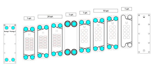

Теплообменник может иметь три разных типа пластин, изготовленных по инновационной технологии MicroPlate ™: L, M и H. Пластины отличаются разной геометрией рифления и теплогидравлическими характеристиками. В зависимости от исходных данных изначально применялся один из трех вариантов компоновки, чтобы получить оптимальное решение с точки зрения технических характеристик и стоимости.
При технологии block-mix в одном теплообменнике применяется два пакета пластин, образованные двумя различными компоновками. Возможны варианты компоновок HM или ML, состоящие из пакетов пластин H/M и M/L соответственно. При сборке эти пакеты разделяются специальной промежуточной пластиной. По своим теплогидравлическим характеристикам теплообменник block-mix может превосходить аппараты, выполненные в чистых компоновках.
В частности, если при использовании однотипной компоновки оптимальным является теплообменник из 44 пластин типа H, то при решении block-mix для выполнения этой же задачи потребуется 39 пластин в компоновке HM: 27 пластин типа H и 12 типа M. В итоге применение block-mix дает сокращение количество пластин на 11,4%.
