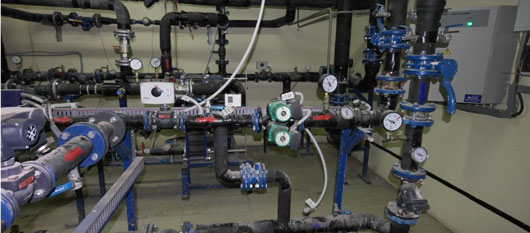

«Многие построенные в советское время жилые дома оборудованы элеваторными тепловыми узлами. Простейшее и наиболее дешевое решение для капитального ремонта такого здания — замена изношенного элеваторного узла на новый с такими же параметрами. Стоимость этой операции «под ключ» для пятиэтажного четырехподъездного здания на 60 квартир составляет примерно 200 тысяч рублей. Более современное и энергоэффективное решение — автоматизированный узел управления подачей теплоносителя с насосным подмесом (АУУ) — обойдется примерно в 350 тысяч рублей («под ключ» для типового пятиэтажного дома). Однако за счет применения АУУ мы обеспечим дополнительную экономию тепла в процессе эксплуатации здания. Она составит примерно 3000 рублей в год в пересчете на среднюю двухкомнатную квартиру. Таким образом, АУУ оказывается не только выгоднее элеваторного узла, но и полностью окупается в течение первых двух лет эксплуатации. После этого энергоэффективное решение начинает фактически приносить прибыль, которую собственники могут направить, например, на дополнительное улучшение условий своего проживания», — рассказывает Антон Белов, заместитель директора отдела тепловой автоматики компании «Данфосс», ведущего мирового производителя энергосберегающего оборудования.
Анализируя этот пример, специалист предлагает наглядную аналогию. Как известно, средний по России размер ежемесячных отчислений в фонд капитального ремонта примерно равен 6 рублям 50 копейкам с квадратного метра. В год в пересчете на среднестатистическую «двушку» в старом жилом фонде получается в районе 3000 рублей. То есть именно та сумма, которую сэкономят жители такой квартиры на платежах за отопление, если вместо элеваторного теплового узла установить в здании АУУ. Таким образом, всего одно грамотно выбранное решение позволяет полностью окупить расходы на капитальный ремонт.
Как это выглядит на практике
Говорят, что практика — лучший критерий истины. А значит, правильность расчетов следует проверить на результатах реализации реального проекта. Например, проекта модернизации отопительной системы в девятиэтажном четырехподъездном панельном жилом доме № 29 по улице Шафиева в Уфе.
Капитальный ремонт здесь провели в 2009 году. Он включал заделку швов и трещин фасада (дополнительное утепление стен и установка энергосберегающих окон не производились), а также установку АУУ Danfoss и общедомового узла учета тепловой энергии. Сумма, потраченная на оборудование для системы отопления и его монтаж, составила 600 тысяч рублей.
Первый же после завершения работ отопительный сезон 2009–2010 гг. выявил снижение объема потребления тепла по дому, а вместе с ним и сокращение расходов жильцов на отопление. Так, по итогам сделанного весной 2010 года перерасчета собственникам однокомнатных квартир вернули по 2800 рублей, владельцы «двушек» получили назад по 3600 рублей, а «трешек» — по 4980 рублей. Общая экономия по дому составила 500 тысяч рублей. То есть АУУ и теплосчетчик всего за один отопительный сезон окупили себя почти полностью.
Не менее показателен опыт ТСЖ № 1160, управляющего жилым домом № 11, корпус 2, по Индустриальному проспекту в Санкт-Петербурге. Здесь модернизацию системы теплоснабжения произвели совсем недавно, в 2015 году. Объем работ был куда внушительнее и включал установку двух блочных тепловых пунктов Danfoss с погодозависимым регулированием и автоматических балансировочных клапанов на стояках системы отопления. В данном случае работы проводились не за счет средств капитального ремонта, а в рамках энергосервисного контракта, то есть были выделены сторонним инвестором. Первый же отопительный сезон дал 28,7% экономии тепла, или около 700 тысяч рублей в денежном выражении. Эта сумма была зачтена в счет оплаты проведенной модернизации.
