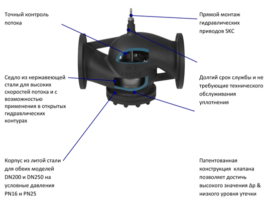

VVF 43.. K и VVF 53.. K –фланцевые седельные клапаны PN16 и PN25, соответственно, с повышенными рабочими характеристиками, оптимизированными для максимального расхода через клапан. Теперь, фланцевые двухходовые регулирующие клапаны доступны и в типоразмерах DN200 и DN250.
Ключевые особенности клапанов VVF 43.. K и VVF 53.. K :
· DN50-DN250, номинальная пропускная способность kVSот 40м3/ч до 630м3
· Корпуса клапанов ?DN150 изготовлены из высокопрочного чугуна (GJS-400-18LT), корпуса клапанов DN200 & DN250 изготовлены из литой стали (GP240GH)
· Улучшенная конструкция седла клапана, обеспечивающая утечку не более 0.01% для DN?150 и не более 0.02% для DN200 иDN250 и от величины KVS
· Работа со всеми типами стандартных теплоносителей (охлажденная вода, горячая вода / вода с антифризом, теплопроводящее масло, пар) с температурой до 220°
