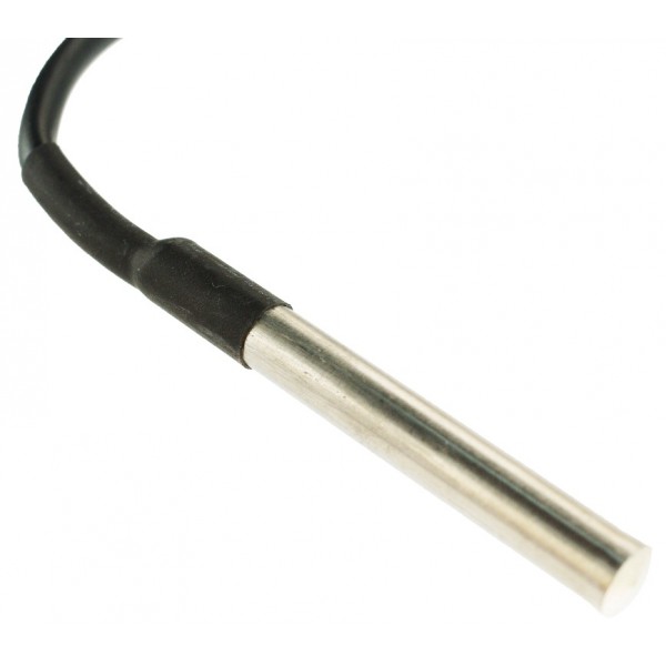

Влагозащищенный цифровой термодатчик в металлической гильзе с проводом на базе DS18B20 применяется в системах управления микроклиматом, для измерения температуры в зданиях и в механизмах, в управлении технологическими процессами. Использовать датчик желательно при температуре окружающей среды не выше 100°C, поскольку кабель датчика сделан из ПВХ и может не выдержать большую температуру.
Влаго- и грязезащищенная гильза из нержавеющей стали.
Цифровой интерфейс 1-Wire исключает влияние помех, которые возникают при длинных соединительных линиях между сенсором и микроконтроллером. На одной шине может работать несколько датчиков. Эта возможность обеспечивается за счет использования уникальных адресов, назначенных каждому устройству.

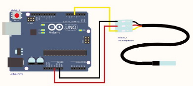

Назначение проводников:
- Красный: VCC
- Черный: GND
- Желтый: DATA
