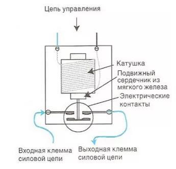

Пускатели предназначены для частых удаленных пусков/остановок трехфазных асинхронных двигателей. В простейшей комплектации контактор состоит из электромагнитной катушки и силовых контактов. Силовые контакты с одной стороны подключаются к сети электроснабжения (рис. 1), с другой – к ротору электродвигателя. При подаче питания на катушку вокруг ротора возникает электромагнитное поле, под действием которого контакты притягиваются друг к другу и через них начинает идти ток. В настоящее время контакторы представляют собой сложные микропроцессорные устройства с широкими коммуникационными возможностями для обмена данных в системах автоматического управления.
Рис. 1. Пример простейшего контактора
