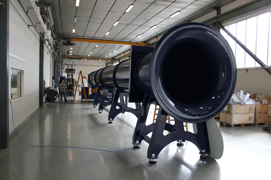

Начиная с марта 2016 года компания Soler&Palau запустила в серийное производство два новых типоразмера осевых вентиляторов серии TGT. Новые типоразмеры 1400 и 1600 существенно расширили диапазон производительности вентиляторов TGT, максимальный предел которого составил более 280.000 м3/ч.
