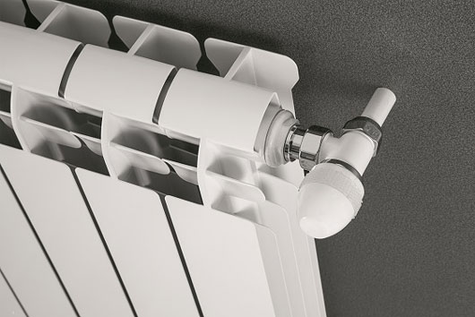

Компания GLOBAL, специально для российского рынка, создала облегченные алюминиевые радиаторы серии VOXExtra. Эти модели сочетают в себе элегантный внешний вид и повышенную функциональность. В результате длительных исследований и использования новейших технологий проектирования в данной модели удалось получить оптимальное соотношение веса и теплоотдачи. Благодаря особой конструкции ребер радиаторы обеспечивают улучшенную циркуляцию воздуха, что повышает их энергоэффективность.
Алюминиевые радиаторы Global обладают малой тепловой инертностью, что позволяет динамично регулировать температурный режим в отапливаемых помещениях и заметно экономить энергозатраты без ущерба для комфорта. Высокая теплоотдача алюминия, используемого в VOX Extra, позволяетдобиваться нужной температуры в помещениях при помощи более компактных радиаторов. Использование высококачественного алюминия гарантирует повышенную прочность и надежность изделий. Дополнительную защиту им обеспечивает стойкое двойное покрытие, нанесенное методом анафореза, и последующее напыление эпоксидной эмали. На все реализуемые радиаторы компания Globalпредоставляет 10-летнюю гарантию. Небольшой вес алюминиевых радиаторов облегчает их установку и монтаж.
Работа при низких температурах теплоносителя
Качественные материалы, применяемые в радиаторах VOX Extra,делают возможным использование теплоносителя (горячей воды или пара) с температурой до 110° C и рабочим давлением до 1,6 МПа (16 атм). Однако, благодаря высокой теплоотдаче алюминия радиаторы Global могут эффективно использоваться и в системах с низкой температурой теплоносителя, в том числе, оборудованных конденсационными котлами.
Например, одна секция радиатора модели VOXExtra500 даже при ?T=50° C обеспечивает тепловой поток 119 Вт, чего достаточно для обогрева 1,2 м2 помещения, а при ?T=60° C тепловой поток составляет уже 150 Вт, т.е. выделяемого одной секцией тепла хватит на 1,5 м2.Такие показатели у изделий некоторых конкурентов достижимы только при ?T=70° C, что соответствует нормам для центральных систем отопления, но часто далеко от реалий. Если же помещение позволяет смонтировать радиаторы моделей VOXExtra700 или 800 (с большей высотой), то тепловой поток секции при ?T=50° C возрастёт до 156 и 173 Вт соответственно.
Для радиаторов Global VoxExtra предлагается широкий ассортимент комплектующих и аксессуаров, в том числе: несколько видов кронштейнов для крепления радиаторов на стене, переходные ниппели для монтажа в системах с разным диаметром труб, автоматические и ручные регуляторы и клапаны, заглушки и т.п., а также приспособления для сушки полотенец и небольших вещей, которые крепятся на передней панели радиаторов.
Технические характеристики Global Vox Extra:
Ширина секции: 80 мм
Глубина секции: 95 мм
Типоразмеры VOXR 350, VOXR 500
Рабочее давление: 16 атм
Испытательное давление: 24 атм
Типоразмеры VOX 600, VOX 700, VOX 800
Рабочее давление: 10 атм
Испытательное давление: 16 атм
