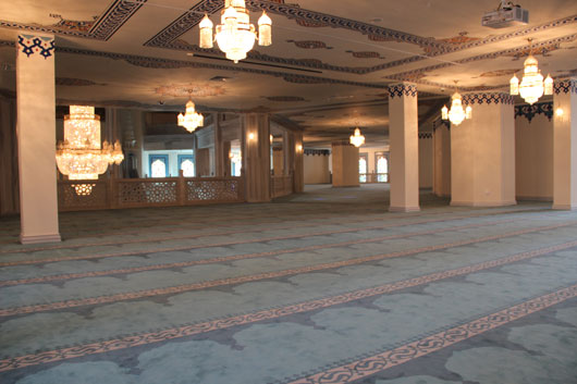

Так как во время молитв люди сидят на полу, было принято решение использовать систему напольного отопления Uponor и систему автоматического регулирования температуры Uponor DEM для обеспечения комфорта в залах мечети.
Заказчик проекта: Духовное управление мусульман
Генподрядная организация: IPGROUP
Монтажная организация: Monart
Проектировщик: Финпроект
Продукция компании Uponor уже давно признана синонимом качества и долговременной эксплуатации, т.к. срок службы труб для отопления более 50 лет. Высокие стандарты качества европейского производителя сделали продукцию компании востребованной при строительстве и реконструкции различных объектов во многих странах мира.
При устройстве системы водяного напольного отопления в Московской соборной мечети было использовано 25000 м труб из сшитого полиэтилена PE-Xa диаметром от 16х2.0 до 40х3.7 мм. Данные трубы обладают отличной гибкостью, высокой механической прочностью. Для предотвращения коррозии элементов системы трубы имеют антидиффузионный слой от проникновения кислорода EVOH (сополимер этилена и винилового спирта). Благодаря отсутствию видимых коммуникаций система напольного отопления не нарушила дизайн и позволила сохранить уникальность и архитектурный стиль старой соборной мечети.Напольное отопление устроено по классической схеме, когда трубы крепятся к арматурной сетке, а затем заливается стяжка. Раскладка трубопроводов выполнена «спиралью» для наилучшего распределения температуры на поверхности пола.
Чтобы обеспечить безопасность и оптимальную работу системы отопления в здании была установленабеспроводная система автоматического управления температурой Uponor DEM (Dynamic Energy Management – динамическое управление энергией). Система DEM использует принцип цикличной подачи теплоносителя при распределении тепла, что обеспечивает более точные уровни температур, повышает комфортность пребывания человека в помещении и снижает энергопотребление. Применение решений Uponor позволило провести монтаж оборудования в кратчайшие сроки.
