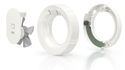

Установка вентилятора в ванной комнате должна быть легкой. А с вентилятором PAX NORTE ничего не может быть проще. Вытащите его из коробки, подключите и он готов к работе. Вентилятор PAX NORTE очень тихий и, конечно же, одобрен для использования во влажных помещениях.
Инновации в каждой детали.
PAX NORTE был разработан и изготовлен в Швеции с бескомпромиссным подходом к материалам и качеству.
PAX NORTE - это образец научно-технической революции, созданный по концептуально новым HI-TECH технологиям, о которых раньше можно было только слышать из научно-фантастических передач.
PAX NORTE также предлагает минимальное потребление энергии, и этот вентилятор очень легко моется.

Технические характеристики:
Производительность - 110 (м3/ч).
Производительность - 30 (л/с).
Макс. давление – 25 (Па).
Потребляемая мощность - 4(Вт).
Уровень звукового давления на минимальной скорости 17-20 дБ (дБ(A)-3 м).
Напряжение/Частота - 230В АС 50Гц / 12 V DC.
Тип двигателя - DC, на шарикоподшипниках.
Bluetooth - BTLE4.
Класс защиты - IP44.
Класс изоляции II класс (не надо заземления).
Присоединительный размер воздуховода ?100-140мм.
Диапазон температур 5-35 °С.
Вес - 0.38 кг.
