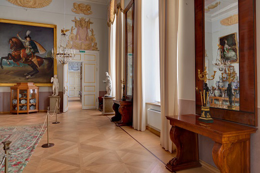

«Работа с историческими зданиями всегда отличается особой сложностью и кропотливостью и требует творческого подхода. При реконструкции Архангельского перед нами стояла многоуровневая задача: было необходимо создать идеальный микроклимат не только для комфорта посетителей, но и, прежде всего, для сохранности экспонатов музея, – рассказывает Лео Эккарт, глава представительства компании KAMPMANN. – Также требовалось позаботиться о том, чтобы оборудование отвечало всем современным нормам, было максимально эффективным в работе, но при этом не создавало стилевой дисбаланс. Подробно изучив проект, наши специалисты предложили установить в системах отопления встроенные конвекторы Katherm QK и NK. На данном объекте установлены конвекторы только в стандартном исполнении.
Чтобы не нарушать роскошного убранства помещений музея, решётки, закрывающие конвекторы сверху, выполнили из натуральной латуни. Это позволило встроенному оборудованию органично вписаться в богатые интерьеры эпохи классицизма. «Защитные решётки отличаются повышенной прочностью, сверху на них можно ставить любые предметы и даже ходить! Причём, ламели расположены настолько близко друг у другу, что между ними не провалится тонкий каблук-шпилька, так что посетительницы экспозиции в полной безопасности», – уверяет Лео Эккарт (KAMPMANN).
Там, где из-за особенностей архитектуры и дизайна, не было возможности установить встроенное оборудование, альтернативным решением стали напольные конвекторы PowerKon NT. Их размер всего 500х120х750 мм (высота х ширина х длина), поэтому приборы стали гармоничным продолжением общего облика музея, не создав ощущения загромождённости. Больше всего под стиль Архангельского подошли «классические» белые конвекторы, но в целом дизайнерские кожухи оборудования могут быть выкрашены в любой цвет RAL, в соответствии с колористическим решением помещения.
Помимо дизайна помещений при реконструкции Архангельского большое внимание уделялось созданию тихой обстановки, ведь музейная атмосфера очень восприимчива к малейшим шумам. «Жужжание газонокосилки за окном или звук работающего вентилятора способны мгновенно разрушить неуловимое чувство причастности к истории, – поясняет Лео Эккарт (KAMPMANN). – Именно поэтому при подборе оборудования акцент делался и на шумовых характеристиках приборов. Так, модели Katherm NK обеспечивают естественную циркуляцию воздуха и абсолютно бесшумны. А вот в конструкции приборов Katherm QK и PowerKon NT есть вентиляторы, обеспечивающие быстрый прогрев больших площадей. Но благодаря использованию ЕС-технологий даже при работе на максимальной мощности, они обладают низким уровнем шума – всего 36 Дб, что сопоставимо с едва различимым шёпотом. В обычном же режиме звук от оборудования не превышает 20 Дб, что находится за пределами восприятия человеческим слухом».
Конвекторы позволили создать комфортный микроклимат в реконструированных залах: правильная температура и влажность воздуха важны, ведь от них зависит сохранность экспонатов, особенно, предметов из дерева и живописи. Для поддержания стабильности показателей, специалисты KAMPMANN порекомендовали оборудовать входы в музей уникальными воздушными завесами TANDEM. Устройства отличаются от аналогов наличием дополнительной группы вентиляторов, создающей холодную завесу, которая надёжно экранирует наружный воздух. Летом она позволяет сохранять в помещении прохладу, а зимой, когда включаются основные вентиляторы, работающие на обогрев, предварительный поток воздуха препятствует потерям тепла. Таким образом, даже при открытых дверях, изменения погоды никак не влияют на микроклимат усадьбы,
