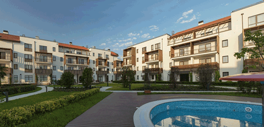

Олимпийская деревня в Сочи — это благоустроенный коттеджный посёлок из 58 корпусов с комфортабельными апартаментами, построенный в 2013—2014 гг.на побережье Чёрного моря, в Имеретинской низменности.
Олимпийская деревня построена под контролем Международного олимпийского комитета, в соответствии с его жёсткими требованиями, так как во время Олимпийских и Паралимпийских Игр все эти здания предназначались для проживания спортсменов и членов делегаций.
