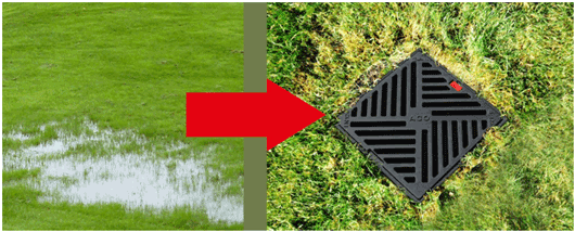

Представляем вам еще один удачный пример применения ACO Stormbrixx нашими немецкими коллегами! Дождевая вода собирается в дождеприемник, и далее поступает в инфильтрационный модуль ACO Stormbrixx, расположенный на уровне 40см под слоем газонной травы. Затем происходит последующая инфильтрация воды в грунт. Установка системы инфильтрации ACO Stormbrixx дала возможность решить проблему избыточного переувлажнения почвы и систематического образования луж. Теперь играть в гольф на этом поле можно практически круглый год!
