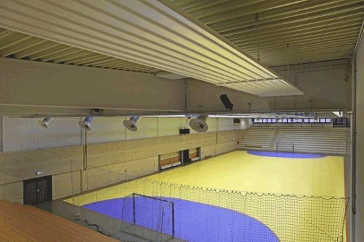

Ширина изделий Galaxis варьируется от 300 до 1500 мм, а длина составляет 4,5 или 6 м. Панель б?льших габаритов можно собрать из нескольких отдельных приборов. В стандартном исполнении корпус устройства белый, но может быть окрашен в любой цвет RAL.
Оборудование серии Galaxis часто устанавливают в спортивных залах, поэтому прибор комплектуется специальным кожухом для защиты от мячей. Эффективность защиты была проверена Лейпцигским институтом изучения и тестирования материалов. Также панели Galaxis используются в выставочных и торговых помещениях, промышленных и производственных зданиях, складских и логистических центрах, ангарах и на верфях.
