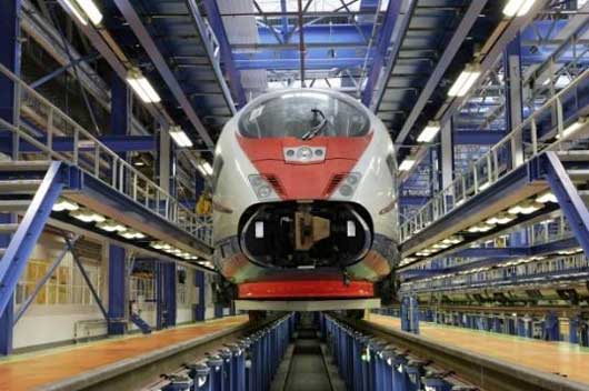

«ProtecTor выбирают предприятия, задумывающиеся о финансовой стабильности. Например, такое оборудование установлено в санкт-петербургском моторвагонном комплексе по техническому обслуживанию высокоскоростных поездов «Сапсан». При реализации проекта упор делался не только на экономию, но и на сокращение времени на поставку и установку завес, ведь это также влияет на бюджет предприятия, – рассказывает Максим Успехов. – Наше решение, благодаря грамотно расположенным точкам монтажа, не нуждается в сложной установке и пусконаладке – достаточно просто подключить завесу к сети с теплоносителем и электричеству. Кроме того, устройства ProtecTor в стандартном исполнении всегда в наличии и поставляются в кратчайшие сроки». Помимо воздушных завес, на предприятии установлены потолочные лучистые панели Galaxis и тепловентиляторы ТОР.
