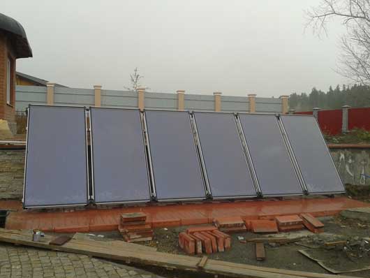

Так, в 2015 году системой отопления и ГВС на базе солнечных коллекторов Ariston оборудован частный коттедж в Нижнем Тагиле. Четырехэтажный дом площадью 650 м² рассчитан на постоянное проживание семьи из четырех человек. Дополнительная особенность – наличие крытого обогреваемого бассейна площадью 7х3х2,5м. Основным источником горячей воды как для отопления, так и для бытового использования была выбрана солнечная установка принудительной циркуляции Kairos XP 2,5- V 1. Принцип действия гелиосистемы прост: шесть солнечных коллекторов нагревают воду в рассчитанном на 300 литров баке-аккумуляторе KAIROS MACC 2 SC. Затем она используется для отопления и ГВС.
В качестве резервного источника теплаустановлен газовый конденсационный котел Genus Premium Evo HP 85. Он включается, если мощности коллекторов не хватает и необходимо «догреть» воду в баке. Genus Premium Evo HP 85 способен обеспечить достаточно большую мощность – до 85 кВт. Благодаря встроенному трехходовому клапану он также подключается к KAIROS MACC 2 SC для обеспечения нужд ГВС. По типу котел является конденсационным, а значит более экономичным, чем традиционные модели. Дополнительная экономия достигается за счет низкотемпературной системы обогрева с помощью тёплых полов.
Местом монтажа солнечных панелей стала свободная площадка рядом с домом. Также данное оборудование можно смонтировать на скатной кровле или на стенах здания. Установка выполнена из сверхпрозрачного и сверхпрочного закалённого стекла, устойчивого к неблагоприятным факторам окружающей среды, например, граду. За счет различной пропускаемости стеклавнутри панели создается «парниковый эффект»: свободно проникающие внутрь солнечные лучи, отражаясь от адсорбера и таким образом меняя длину волны, уже не могут покинуть коллектор.
