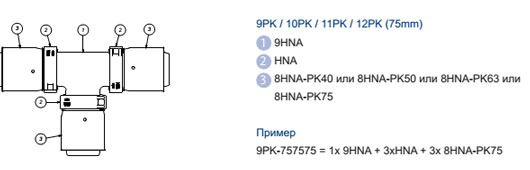

Для ускорения работы с «супер размерами» (ø75-110) компания HENCO в 2015 году предлагает новые артикулы. Теперь заказывать фитинги «супер размеров» так же просто, как и обычные фитинги. В каталоге HENCO2015 появились позиции, которые раньше приходилось собирать из компонентов.
Например, равнопроходной тройник ø75 теперь имеет артикул 9PK-757575, который состоит из одного тройника 9HNA, трех хомутов HNA, трех пресс-гильз 8HNA-PK75. Данное нововведение существенно облегчает работу со спецификацией и сметой. Для удобства пользования каталогом, артикулы, относящиеся к «супер размерам», выделены в каталоге цветом и дана ссылка на подробное описание в каталоге.
