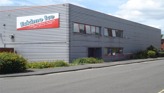

Конденсаторные блоки Daikin ZEAS помогли заводу-изготовителю кубикового льда Eskimo Ice (Кроли, Великобритания) решить проблему со слипанием кусочков льда.
Завод Eskimo Ice, расположенный вблизи аэропорта Гатвик, поставляет кубиковый и дробленый лед потребителям из Лондона, а также за границу – в Ирландию и Бельгию. Ледогенератор Eskimo, работающий на аммиаке в качестве хладагента, за пять минут производит 750 кг кубиков льда.
Блоки Daikin ZEAS были установлены, когда стало ясно, что после увеличения производительности завода с 50 до 200 тонн льда в сутки мощности системы охлаждения, которая использовалась с момента открытия завода в 2011 году, будет недостаточно. Блоки Daikin ZEAS охлаждают аппараты шоковой заморозки, которые обеспечивают свежеприготовленным кубикам льда температуру –15 °С, и тем самым гарантируют, что они останутся сухими и не слипнутся в процессе автоматизированной упаковки.
