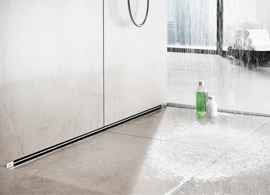

Душевой лоток Advantix Vario от компании Viega, обладатель престижных премий за дизайн, поразил всех своими особенностями сразу же после выхода на рынок. Он невероятно узкий и позволяет выбирать нужную длину в зависимости от поставленных задач. Сейчас компания Viega готовится выпустить новую модель, реализовав все эти преимущества в настенном варианте. При использовании нового душевого лотка для встраивания в стену Advantix Vario вода будет уходить по всей ширине помещения. Монтажная глубина составляет всего 25 мм, что позволяет устанавливать данную модель на капитальную стену. Благодаря этому настенный трап идеально подходит для небольших ванных комнат. Успешный симбиоз минималистичного дизайна и функциональности очень впечатлил жюри конкурса Design Plus powered by ISH и принёс AdvantixVario от компании Viega награду и в этом году.
Душевой лоток не нарушает общий вид стены, а аккуратно входит вглубь. После завершения монтажа душевого лотка для встраивания в стену Advantix Vario вместе со сливом видно только небольшую щель высотой всего 20 мм. Её можно сделать ещё менее заметной при помощи решётки. Решётка — это отличное и продуманное решение для любой ванной комнаты. В наличии имеются четыре варианта дизайна: из нержавеющей стали с матовой или глянцевой поверхностью, а также с поверхностью, окрашенной в чёрный илибелый цвет.
Монтажная глубина — всего 25 мм
Основание душевого лотка изготовлено из крайне прочного пластика; монтажная глубина составляет всего 25 мм. Лоток для встраивания в стену Advantix Vario может устанавливаться в отделочную панель или на капитальную стену: для установки достаточно толщины штукатурки или жёсткой панели из экструдированного пенополистирола. Таким образом, вырубка не требуется, кирпичная кладка остаётся нетронутой.
Инновационная система крепления на стену и простая сборка в один щелчок позволяют легко добиться соответствия требованиям к звукоизоляции по стандартам DIN 4109 и VDI 4100.
Конструкцию можно укоротить
Стандартная длина душевого лотка для встраивания в стену Advantix Vario — 1200 мм. Как и напольный душевой лоток Advantix Vario, его можно при необходимости с высокой степенью точности укоротить вплоть до 300 мм. Для этих целей в комплект поставки включена специальная направляющая, а также торцевые заглушки со всеми необходимыми материалами для установки и герметизации. Чтобы предотвратить загрязнение компонентов во время установки, поверхности защищены при помощи клейких полос, а дренажный канал закрыт пенопластовым вкладышем.
Ремонт и новое строительство
В зависимости от особенностей установки используются два варианта лотка: высотой 70 мм для ремонта в ванной комнате, а также стандартная модель высотой 90 мм для помещений с более высоким полом; высоту можно также увеличить вплоть до 165 мм. Вода сливается по всей длине настенного трапа. Для этого достаточно наклона всего лишь в один-два процента. Больше не требуется прилагать усилий, чтобы подрезать наклонные плиты до нужного размера. Пропускная способность слива составляет от 0,6 до 0,9 литров в секунду в соответствии со стандартом DIN EN 1253. Соединения труб DN 40 или DN 50 можно вращать на 360 градусов.
Простая очистка
Сифон душевого лотка для встраивания в стену Advantix Vario оптимизирован таким образом, что самоочищается при прохождении через него потока воды. Очистка самого сливного канала в стене осуществляется легко и эффективно; для этого достаточно лишь тряпки или чистящего ёршика, который входит в комплект поставки.
