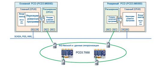

Новый двухпроцессорный контроллер PCD3.M56880 с подключенными Smart-RIO PCD3.T668 позволяют держать систему в режиме горячего резервирования с периодом синхронизации до 300 мс. При выходе из строя рабочего контроллера резервный подхватывает со следующего программного цикла.
На рисунке показана топология сети на контроллерах PCD3.M6880 и модулях RIO PCD3.T668
Контроллер PCD3.M6880 состоит из двух процессоров – CPU0 и CPU1. Резервируемый процессор CPU1 отвечает за работу программы с резервированием и за синхронизацию данных. Процессор CPU0 отвечает коммуникации по открытым протоколам, обеспечивает связь между СКАДА системой и процессом, а так же может исполнять не резервируемую программу с собственными модулями ввода-вывода.
Контроллеры PCD3.T668 являются модифицированными для работы с двумя мастерами устройствами Smart-RIO. Они обеспечивают ввод-вывод полевой информации с датчиков/приводов с помощью всего многообразия модулей Saia PCD, поддерживают полевые коммуникации, такие как Modbus и DALI, имеет на борту собственный Сервер Автоматизации (для подключения HMI).
