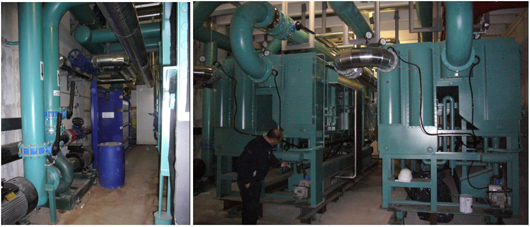

Компания Century представила нестандартное техническое решение, реализованное в выставочном комплексе «Бальтера» в г. Рива-дель-Гарда (Италия). На объекте запущена новая холодильная система на базе абсорбционных чиллеров Century, подключенная к городской сети горячего водоснабжения.
Тепловая энергия, получаемая от местной когенерационной станции, помимо бытовых нужд, теперь используется и для работы чиллеров, что позволило уменьшить электропотребление здания на 24%. Освободившаяся электроэнергия направлена на кондиционирование выставочных зон.
В основе холодильной системы - два одноступенчатых чиллера CenturyAR-D500L2, обеспечивающих суммарную холодопроизводительность 3000 кВт и работающих на горячей воде температурой 85°С, получаемой из сети ГВС. Абсорбционные чиллеры используют холодильный цикл, позволяющий производить холодную воду температурой 7°С и при этом отличающийся значительно меньшим энергопотреблением, чем в случаях с традиционными чиллерами. Эти холодильные агрегаты чрезвычайно надежны и технологически просты, а используемая технология экологична и энергоэффективна.
