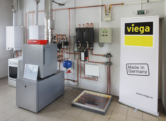

Новый многофункциональный действующий стенд позволяет эффективно и целенаправленно представить специалистам газовых служб и сантехнических организаций широкий ассортимент пресс-систем Viega и другого оборудования.
На базе учебного центра ЗАО «Екатеринбург Газ» введён в эксплуатацию многофункциональный действующий стенд. Наглядное пособие включает котельное оборудование Viessmann, группы быстрого монтажа Meibes, дымоходы из нержавеющей стали Jeremias и трубопроводные пресс-системы Viega: Profipress G для газоснабжения и Profipress для обвязки отопительного оборудования и контура радиаторного отопления, а также контур напольного отопления Viega Fonterra.
