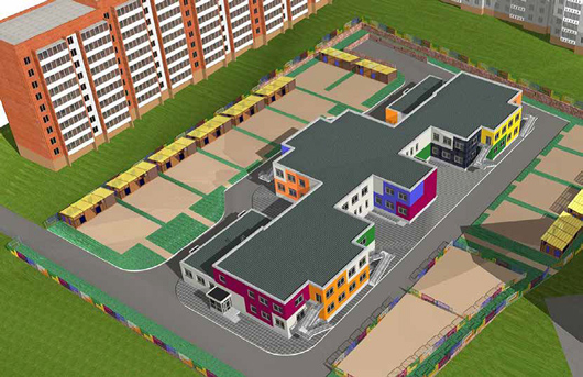

В 2013 году в Челябинской области стартовала Программа по строительству модульных детских садов, цель которой к 2016 году решить проблему нехватки детских дошкольных учреждений в Уральском регионе.
Программа реализуется при помощи инновационной технологии модульного строительства, позволяющей быстро возводить надежные здания: сроки работ с момента проектирования и до полной готовности объекта не превышают 6-8 месяцев.

Первый модульный детский сад на 240 мест для малышей города Миасса будет сдан в эксплуатацию уже в первом полугодии 2014 года.
