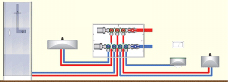

Принцип действия компенсатора гидравлического удара состоит в том, что при повышении давления жидкость перемещает поршень, сжимая упругий элемент – пружину окруженную воздухом, в результате чего ударный процесс переходит в колебательный. Последний быстро затухает без значительного повышения давления благодаря рассеиванию энергии.
Компенсатор гидроударов рекомендуется устанавливать на конце трубопровода к потребителям (шаровые краны, сантехнические приборы, моторизованные клапаны и т. п.) или на коллекторах. Компенсатор гидроударов FAR может работать при максимальном входном давлении до 50 атм, поэтому если в системе имеется редуктор давления, то компенсатор гидроударов устанавливается до него. Компенсатор гидроударов FAR принимает «на себя» избыточное давление, снижая шум от вибрации, которая сопровождает гидроудар и сохраняя нормальные рабочие параметры для компонентов системы.
