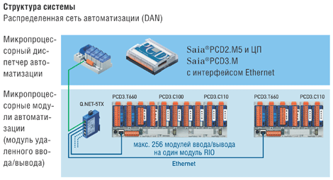

Новый класс устройств Smart-RIO (S-RIO) был разработан ради надежной, бескомпромиссной и удобной в обслуживании работы распределенных систем автоматизации. Функционально это классические распределенные модули ввода-вывода, способные исполнять прикладные программы, созданные в системе SaiaPG5. Даже сложные задачи (такие как быстропротекающие процессы или сложные алгоритмы управления) могут быть исполнены и отображены непосредсвенно на устройствах S-RIO. Если устройство-«Менеджер автоматизации» (RIO-Master) перестает работать, то процесс (или его часть) продолжает исполняться модулем S-RIO или может перейти в безопасное состояние.
Централизованное администрирование прикладных программ в «Менеджере автоматизации» сокращает затраты на программирование, пусконаладку и обслуживание. Прикладные программы более не требуется загружать и обновлять, работая у щита автоматизации без проверок того, кто и когда последним вносил изменения. «Менеджер автоматизации» (контроллер SaiaPCD) автоматически загружает прикладные программы в модули S-RIO, обслуживает их и осуществляет мониторинг. Таким образом, работа по замене полевого оборудования перестает быть сложной работой и может быть выполнена электриками без специальных инструментов и подготовки.
S-RIO совместимы со множеством протоколов, большинство из которых уже встроены встроены в базовой версии, но могут быть дополнены новыми протоколами через прикладное ПО. Даже без главного устройства-«Менеджера автоматизации» они могут обмениваться данными со всеми остальными станциями в сети. Вдобавок, удаленные сервисы выполняются параллельно с остальными операциями обмена в сети. Модули S-RIO имеют встроенный Web-сервер и порт USB. Это позволяет выполнять, при необходимости, местное управление и диагностику независимо от главного контроллера «Менеджера автоматизации» на базе SaiaPCD.
Модули Smart-RIOs основаны на проверенной аппаратной платформе семейства SaiaPCD3. Основное устройство имеет четыре слота для стандартных модулей ввода-вывода серии PCD3, и может быть расширено до максимум 256 входо-выходов дополнительными корзинами и модулями расширения. Сеть автоматизации Smart-RIO строится на базе стандартного оборудование Ethernet, такого как коммутаторы и маршрутизаторы
