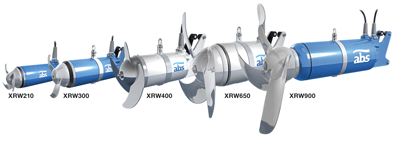

Серия погружных мешалок ABS XRW Среднескоростная мешалка ABS XRW с двигателем на постоянных магнитах была представлена в 2010 году. Данная серия расширена до полной номенклатуры с высокой, средней и умеренной скоростью вращения. Чтобы сохранить присущее этой модели сочетание энергоэффективности и экономичности, при проектировании использовались двигатели трех типов. Среднескоростные мешалки укомплектованы двигателями на постоянных магнитах, тогда как в двух вариантах применяется короткозамкнутый асинхронный двигатель класса IE3, для мешалок с умеренной скоростью дополненный редуктором.
