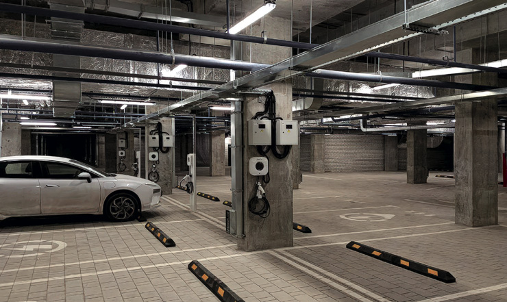

• Персональная зарядная станция, установленная на собственном машино-месте, – это максимально удобный формат для владельца электромобиля: не приходится специально ездить на общественные станции, можно использовать ночной тариф (он в 5–6 раз выгоднее зарядки на коммерческих публичных станциях), а также не нужно переставлять машину после зарядки.

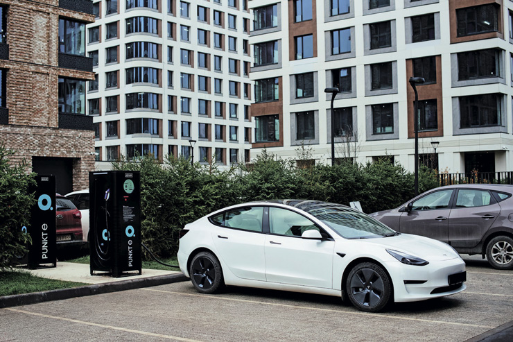

• Гостевая зона с быстрыми (DC) станциями рассчитана на подзарядку в течение 30–40 мин. Это удобно не только для жителей, но и для гостей, а также для коммерческого транспорта, такого как электротакси, курьерские службы. При интеграции с платформой оператора управляющая компания (УК) может монетизировать данную услугу.

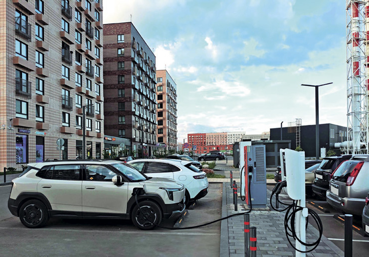

• Хаб из медленных (AC) и быстрых (DC) станций. Решение является оптимальным в случае, если у жильцов нет персональных машино-мест. Зарядка на таких станциях занимает 5–8 ч, что хорошо подходит для ночной или дневной подзарядки.
