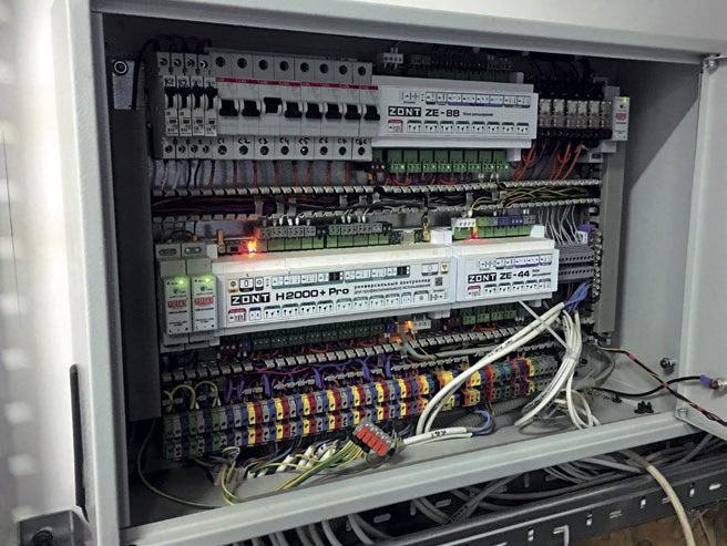

Контроллер ZONT H2000+ PRO.V2 реализует команды, сохраняя приоритет штатных защит и пользовательских режимов. Здесь работает парадигма «советчик + исполнитель»: платформа отвечает за анализ, автоматика – за безопасное исполнение.

Важнейшее требование к исполнительному контуру – неотменяемый приоритет защитных алгоритмов. В ZONT всегда активны функции антизамерзания, контроля аварий, ограничения температур и технологических лимитов – даже при исполнении внешних рекомендаций.
Для обратной связи с прогнозной моделью контроллер ведет архив событий с точными временными метками: фиксируются особенности работы оборудования, отклонения температур и срабатывания защит. Эти данные помогают проверять рекомендации, выявлять аномалии и дообучать алгоритмы.
Кроме того, ZONT получает с погодного сервера информацию о ключевых параметрах (осадки, ветер, давление, облачность, влажность). Для этого достаточно указать координаты объекта. Так система переходит от реакции на события к их прогнозу.
