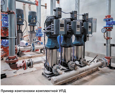

Комплектные УПД как платформа для энергоэффективности
Наиболее эффективно потенциал частотных преобразователей раскрывается в составе комплектных установок повышения давления. Такие системы представляют собой полностью готовые решения, объединяющие насосные агрегаты, частотные преобразователи, датчики давления, систему автоматического управления и гидравлическую обвязку. Предварительная заводская настройка обеспечивает оптимальное взаимодействие всех компонентов – это определяющий фактор для достижения максимальной энергоэффективности.
Применение комплектных решений позволяет значительно сократить сроки проектирования и монтажа (высокая степень заводской готовности), а также исключить ошибки, неизбежно возникающие при самостоятельном подборе и интеграции разнородного оборудования. В результате обеспечивается энергоэффективность системы на всех этапах эксплуатации и снижаются затраты на пусконаладку и последующее сервисное обслуживание. Кроме того, единая архитектура управления открывает возможность для реализации более сложных алгоритмов энергосбережения, которые недоступны при использовании разрозненных компонентов.

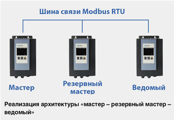

Отказоустойчивость и защитные функции
Частотные преобразователи в составе современных УПД выполняют не только регулирующую, но и защитную функцию. Реализация архитектуры «мастер – резервный мастер – ведомые» обеспечивает отказоустойчивость системы: при выходе из строя одного элемента управление автоматически передается резервному устройству. Это особенно важно для объектов, где недопустимы перебои в водоснабжении (больницы, детские учреждения, высотные жилые комплексы).
